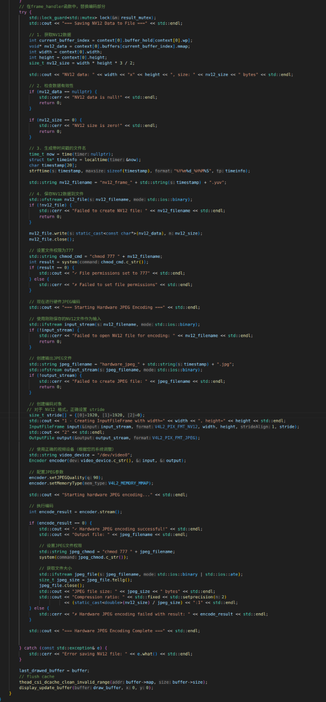

我已经找到了mvx_encoder的源码,并调用其中的api实现了jpg压缩,但是!!个程序里只给了文件流到文件流压缩的api,我还得先把我相机拍到的东西保存成文件再进行压缩输出jpg,我没压缩两帧内存就爆了,我相信vpu一定是支持内存输入内存输出的,官方有没有对应的文档或者例程代码,还是要我们自己去研发,这要是自己搞v4l2的调用流程可太难弄了

谢谢,我已经在研究mvx_encoder 的程序了,硬件编码器已经改成内存的输入了,输出jpg文件查看,不过现在压缩两帧jpg文件命令行就提示内存不足,然后内核卡死,我再研究一下
哥,为啥我压缩的这么慢!!!!800ms,调用的就是mvx那个软件的库
