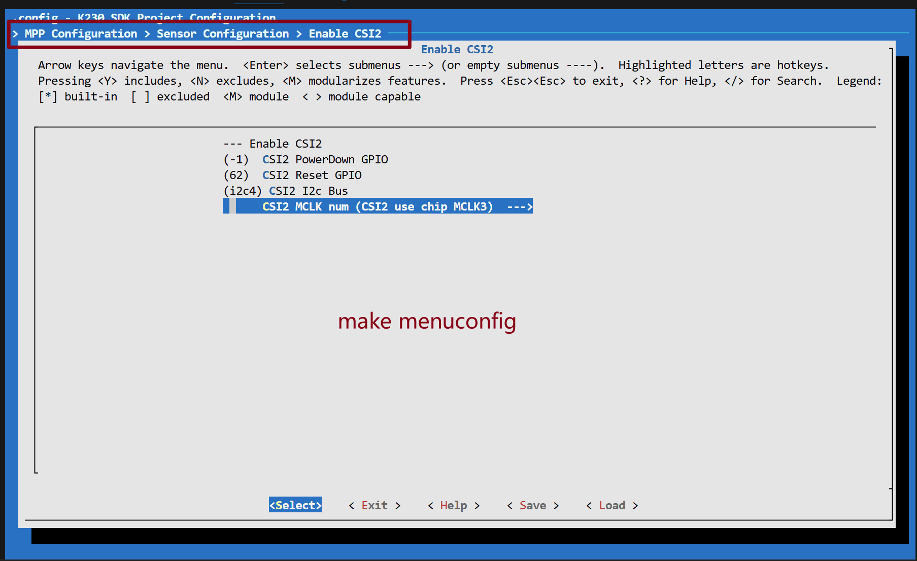

可以下载sdk,然后配置这里,需要修改设备树,否则无法输出
src/uboot/uboot/arch/riscv/dts 你好,引脚的默认func是在这里的dts中配置的

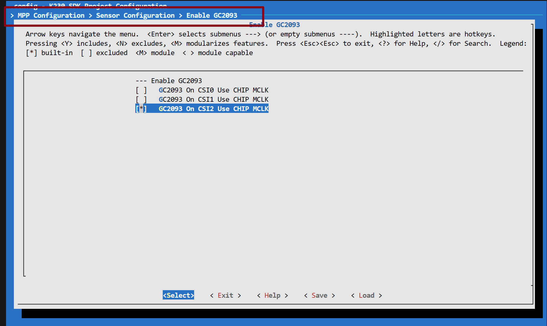

现在的sdk默认不编译它,需要执行make menuconfig,然后到Uboot Configuration,中把 [ ] Uboot Use Prebuilt Binaries ----
给关掉,然后再编译就可以了。
不行,mclk只能这3组
你好,庐山派的硬件就没有引出mclk到摄像头吧
是的。你可以这么理解。摄像头内置了一个晶振。请问怎么配置主板输出MCLK时钟信号?
我看了一下原理图,只有CSI2可以输出mcll
