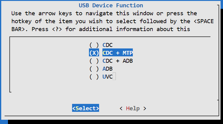

查询文档发现能使用adb,但编译选项这边adb和mtp没有共存选项

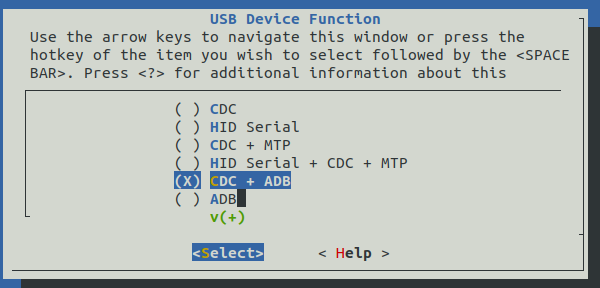

你好,建议切换成ADB+CDC的选项。这样可以自动化更新文件。
您好,MTP和ADB只能二选一了嘛
是的,目前我们只提供2选一,也可以自己调试描述符这些。
好的,十分感谢~
发一下编译日志吧。

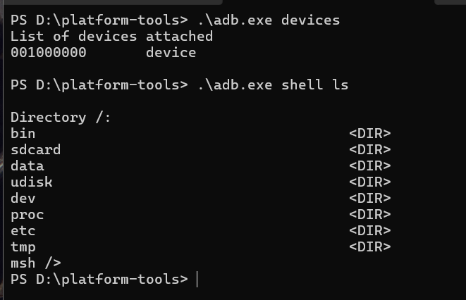

这个固件是没问题的啊。可以正常的识别出来adb设备。
adb 也可以正常的识别到设备的。
