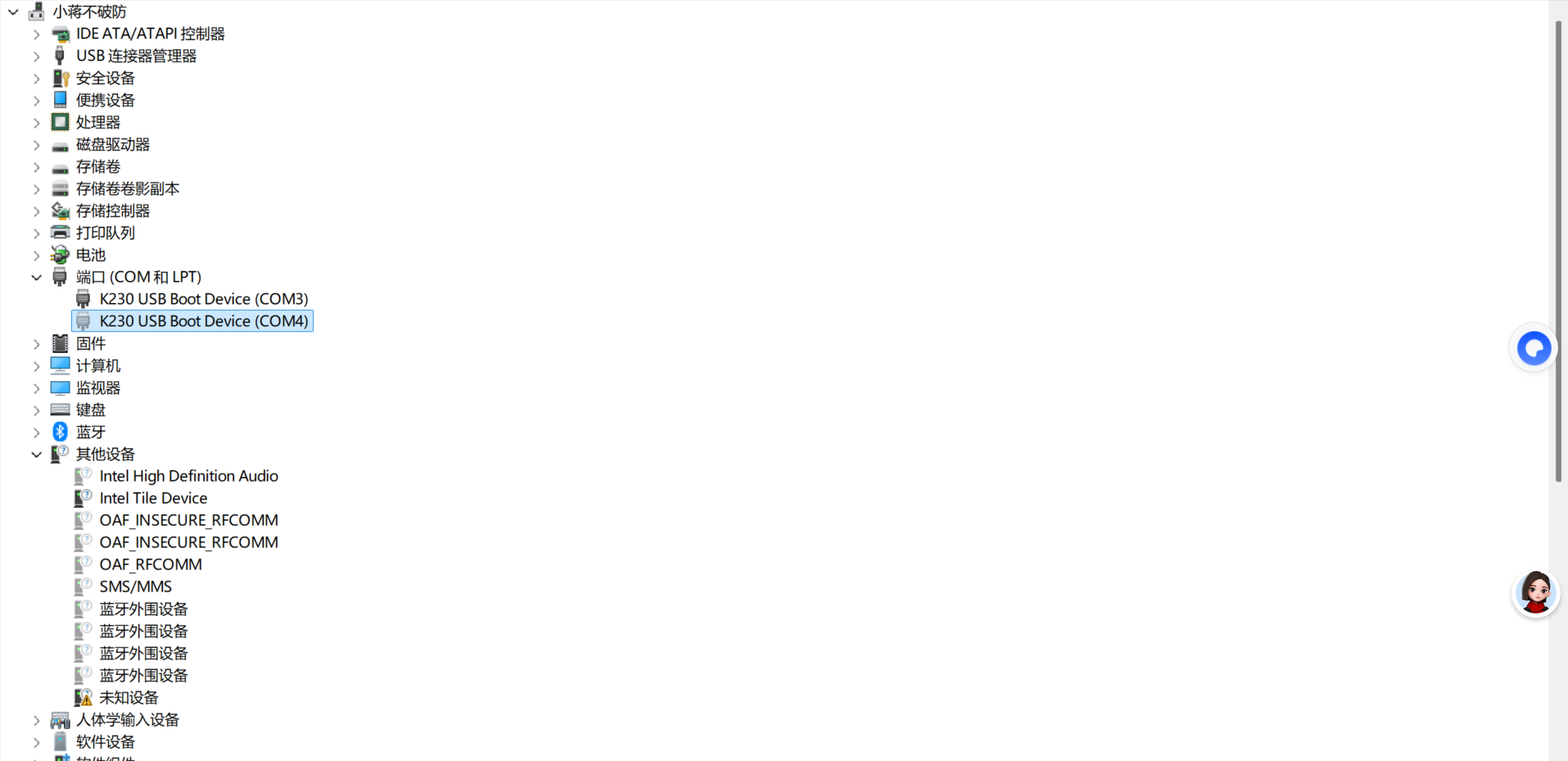

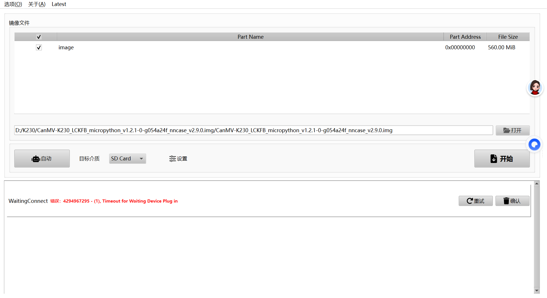

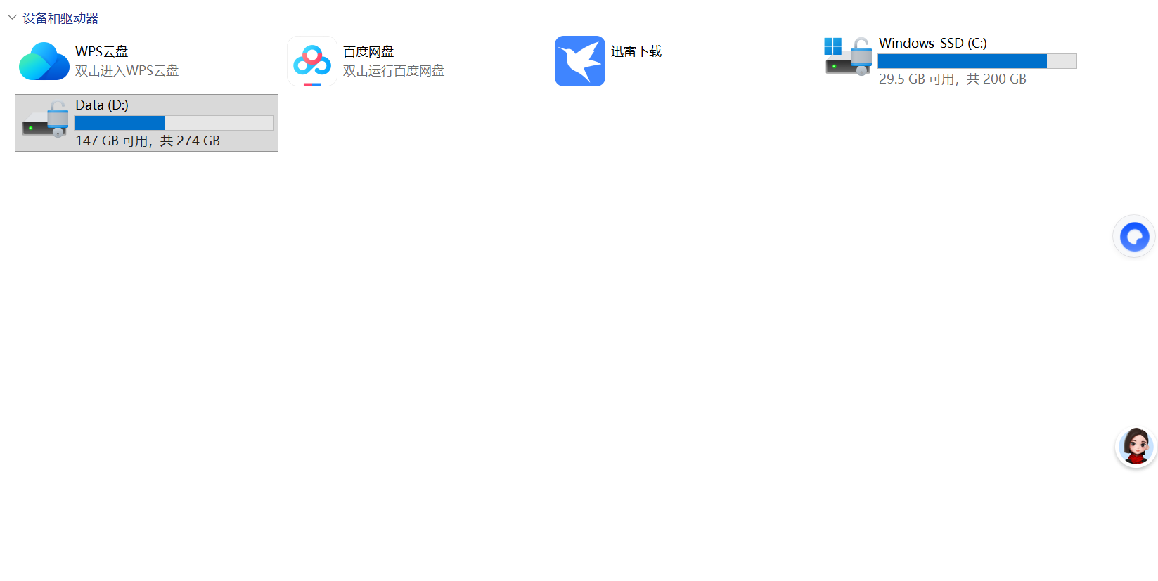

下载最新庐山派镜像CanMV_K230_LCKFB_micropython_v1.5-legacy-11-g8895b86_nncase_v2.9.0.img,解压后,rufus-4.12烧录,CANMV盘不显示,后通过SD Card Formatter清理TF卡,降低镜像版本为CanMV-K230_LCKFB_micropython_v1.2.1-0-g054a24f_nncase_v2.9.0.img,没变化,设备管理器情况如图image.pngimage.pngimage.png

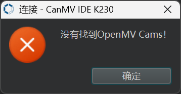

跟随文档教程,到了启动开发板时没找到OPENMV,遂逐步找到这个问题

有没有可能没进入boot模式?
你好,请参考这个文章来安装驱动和烧录固件,https://www.kendryte.com/answer/questions/10010000000006942
以及除了K230 USB Boot Device需要安装驱动,其他的使用系统自带驱动,不要弄错了驱动。
