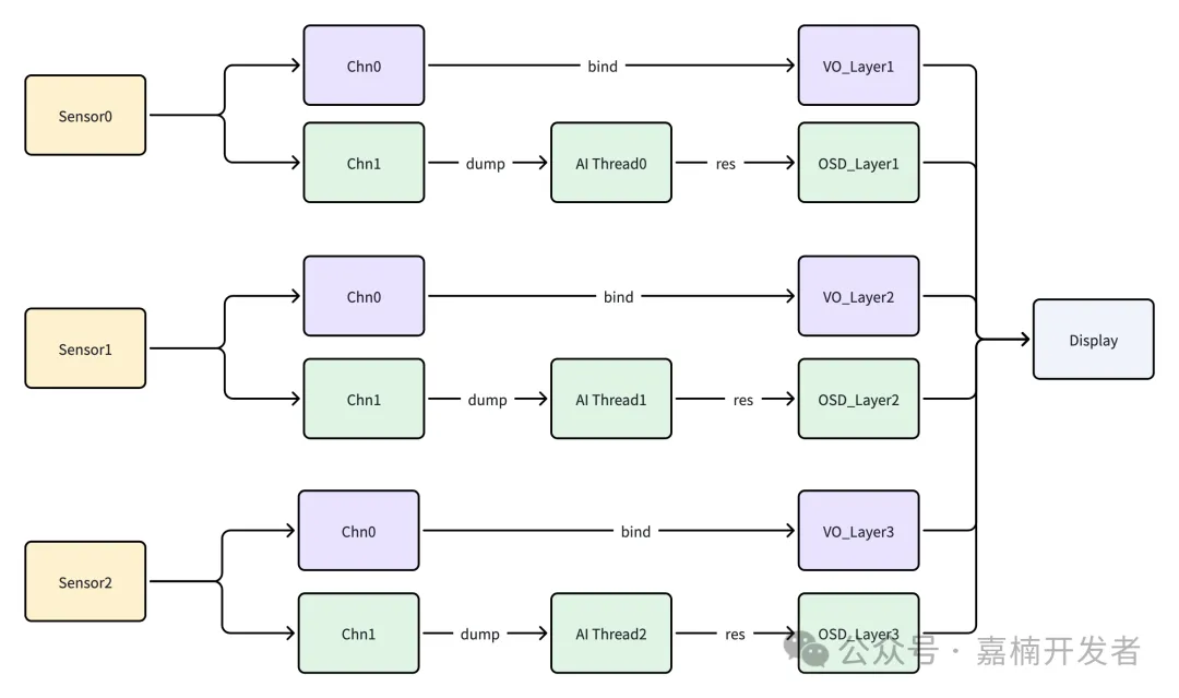

依托RTOS 实时系统低延迟、高可靠的核心特性,K230 RTOS 系统三摄同步采集、独立处理、并行输出 Demo正式发布:
此次三摄 Demo 基于K230 RTOS daily build,完美适配开发板三路MIPI-CSI摄像头接口,结合K230芯片原生的多通道图像处理架构,真正实现多路摄像头的高效协同工作,让端侧多摄AI应用开发更简单、更高效。

数据流程图

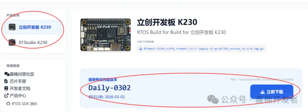

1. 第一步:获取最新RTOS固件
固件下载地址:
https://kendryte-download.canaan-creative.com/developer/releases/rtos_k230/daily_build/

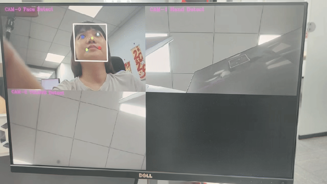

3.运行 demo
注意:目前 demo 默认使用三个 GC2093 显示在 LCD 屏幕上,如果需要显示在 HDMI,则需要修改代码重新编译
msh />cd /sdcard/app/examples/ai/triple_camera_ai/
msh /sdcard/app/examples/ai/triple_camera_ai>./run.sh
