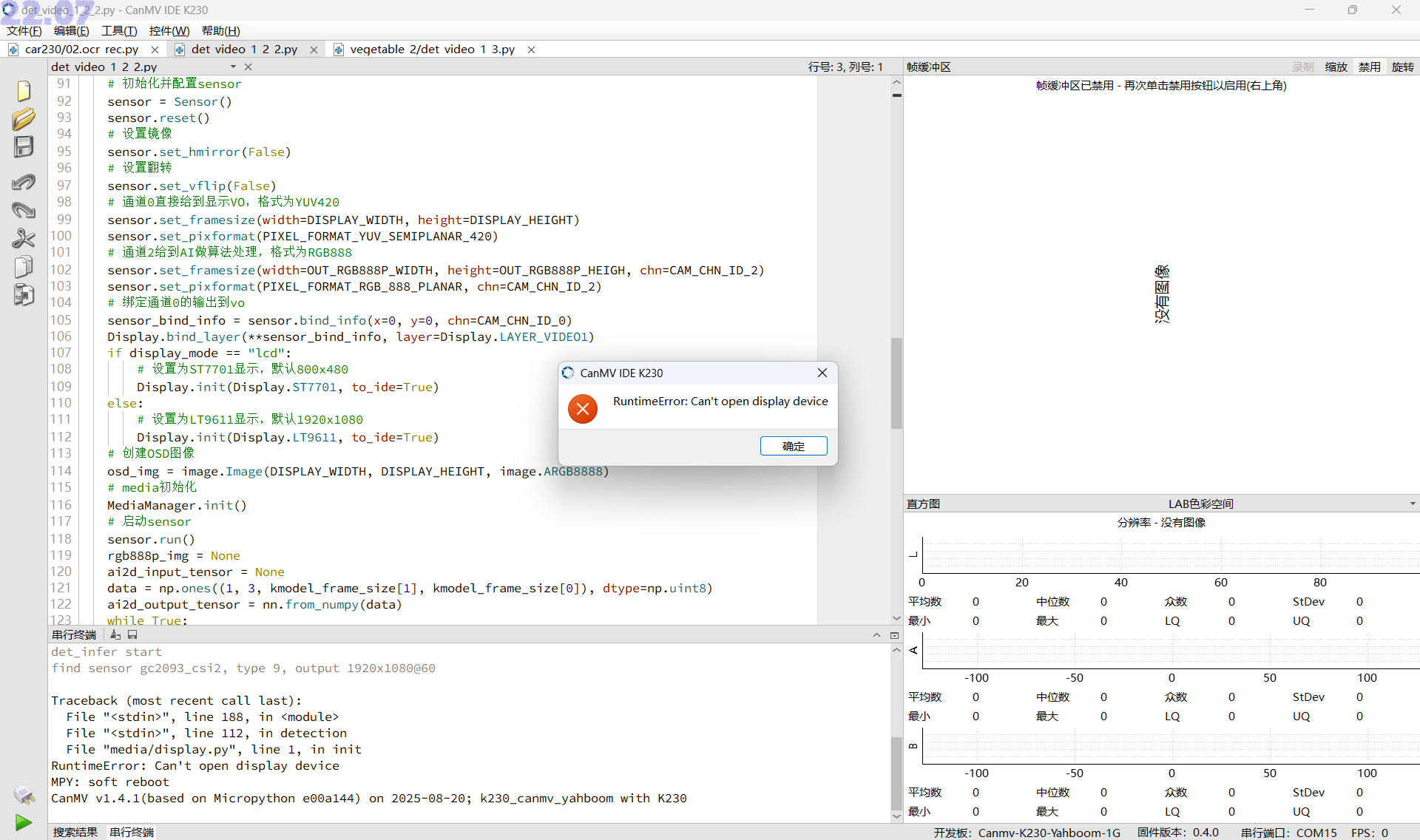

亚博K230模型训练后自带代码无法运行,IDE提示RuntimeError: Can't open display device“

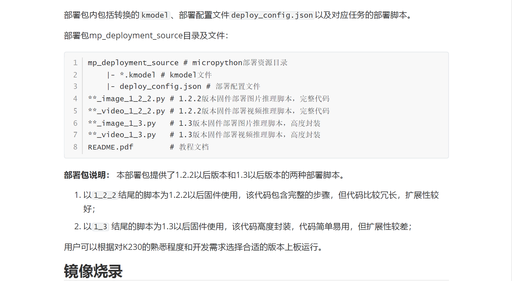

K230训练完模型下载的代码,1.3版本可以用,1.22版本不可用。固件版本是2.9.0,REEDME说两者都兼容之后版本。弹出错误如图image.pngimage.png![image.png](/uploads/post/5HhXFtGEWwd.png
K230训练完模型下载的代码,1.3版本可以用,1.22版本不可用。固件版本是2.9.0,REEDME说两者都兼容之后版本。弹出错误如图image.pngimage.pngimage.png

使用将SD卡格式化刷入最新版本固件仍然1.22无法使用,1.3可以使用,报错变为了“RuntimeError: Get display device info failed.”

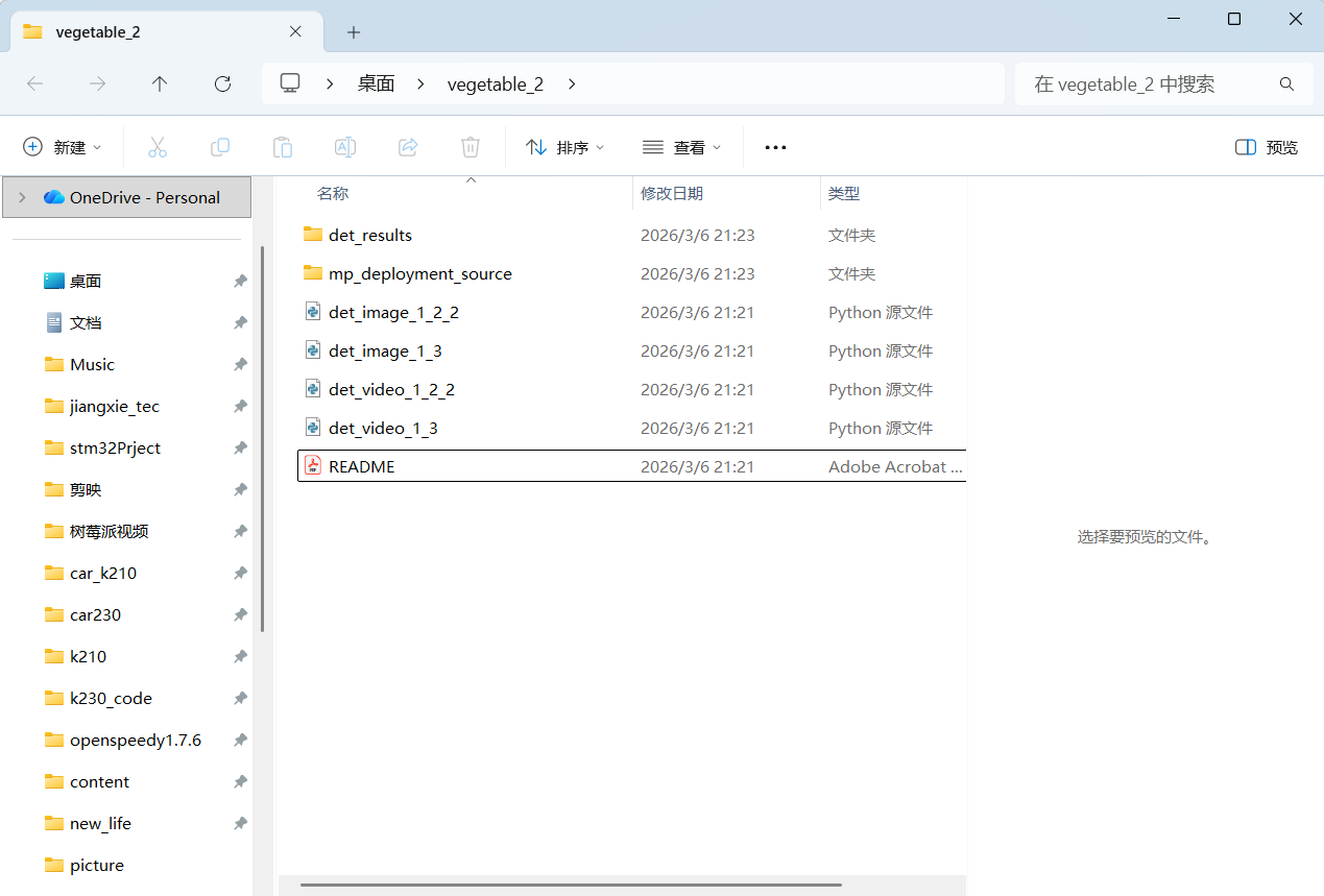

我使用的固件是最新版本的,但是训练后给出的代码有两个版本,1.22版本集成度低可以扩展但是会报错,1.3版本的代码可以运行但是集成度太高无法更改功能
