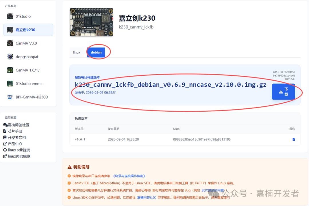

1.下载对应系统镜像
前往嘉楠官方镜像地址:https://kendryte-download.canaan-creative.com/k230/release/linux_sdk_images/daily_build/
根据自己的K230开发板型号选择镜像(比如01 Studio、嘉立创K230、BPI-CanMV-K230D等),建议选择最新发布版本。
注意:下载debian的版本

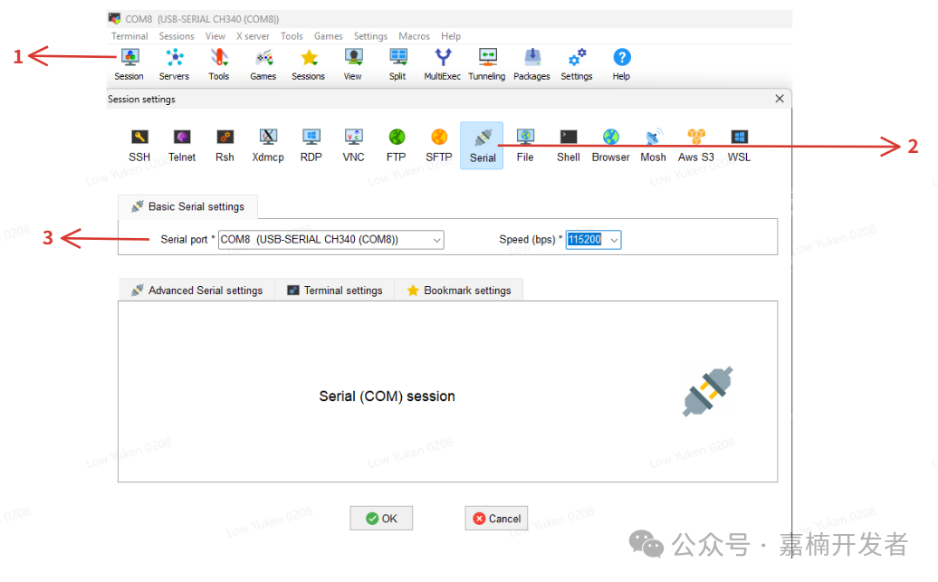

3.连接开发板并登录
a. 将烧录好的SD卡插入K230开发板,通过UART串口将开发板与电脑连接;
b. 打开MobaXterm等串口工具,配置串口参数:波特率115200bps,选择对应的COM口;
c.连接成功后,输入账号密码登录,默认账号:root,默认密码:root;

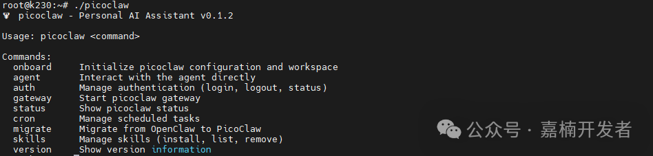

2.初始化PicoClaw配置
解压完成后,执行初始化命令,生成PicoClaw的配置目录和工作空间:
./picoclaw onboard
执行后可输入./picoclaw查看命令帮助,确认PicoClaw是否成功识别,出现版本信息和命令列表即表示初始化成功。

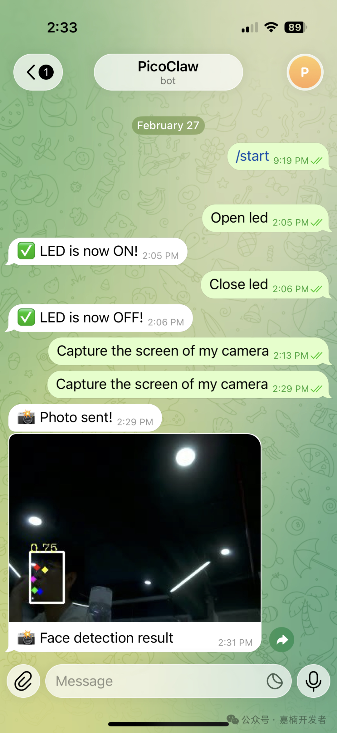

3.自然语言控制LED
启动PicoClaw网关模式后,在聊天工具或本地交互终端中,说出指令即可控制,比如:
  • “打开LED” → 开发板LED点亮,返回“LED is now ON!”;
  • “关闭LED” → 开发板LED熄灭,返回“✅ LED is now OFF!”;
  • “打开LED30秒” → LED点亮30秒后自动熄灭,返回定时提示。

4.触发摄像头功能
在聊天工具中发送“拍张照”“检测人脸”等指令,PicoClaw将自动调用K230摄像头拍照,执行人脸检测,并将结果照片推送到指定聊天窗口,实现嵌入式设备的AI视觉交互~

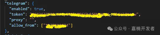

拓展玩法:联动飞书/电报等聊天工具
PicoClaw支持飞书、电报、QQ、钉钉等多款聊天工具,只需在config.json中配置对应通道的密钥,开启enabled: true,启动网关模式后,就能在聊天窗口中直接发送指令,远程控制K230、调用AI功能,真正实现远程嵌入式AI交互!
以电报为例,只需在config.json的telegram节点中,填入机器人token和允许访问的chat_id,即可完成配置,飞书、钉钉等配置方式类似,参考PicoClaw官方文档即可。
