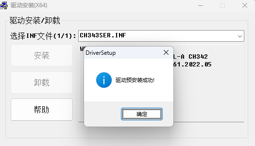

烧录镜像rtsmart后重启板子,串口显示
由于该设备有问题,Windows 已将其停止。 (代码 43)
请求 USB 设备描述符失败。
驱动也已经安装
有没有大佬解释一下
RtSmart-K230_LCKFB_rtsmart_v0.7-0-g0946d74_nncase_v2.9.0.img
其他信息
请求 USB 设备描述符失败。
驱动也已经安装
有没有大佬解释一下
你好,你这里安装的是CH343的驱动,K230的CDC串口不需要驱动的,请使用你这个USB转串口接上K230的UART0查看日志。
