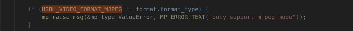

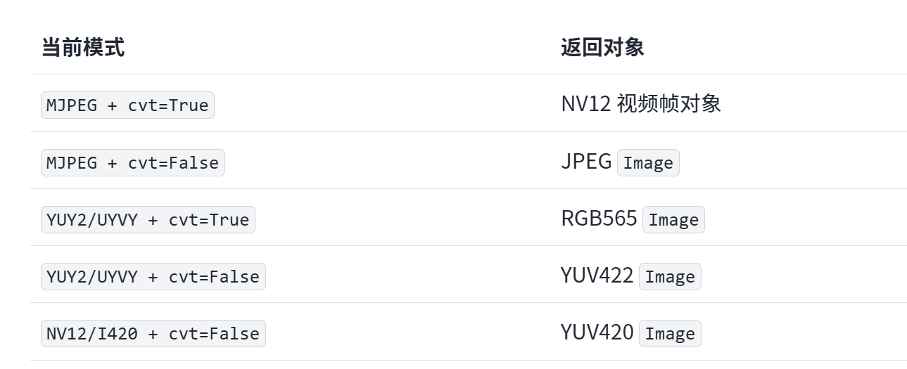

我使用UVC摄像头进行图像数据传入,用开发板屏幕显示检测结果,但是摄像头是YUY2格式的编码格式,依据官方文档image.png,我使用cvt = True没能把图像更改为RGB565(屏幕显示花屏,且打印图像格式仍然为unpress)。摄像头只支持uncompress,但固件只支持mjpeg,image.png
期望使用CSC更改图片格式,但是csc.convert 输入 frame 为 py_video_frame_info ,是 sensor.snapshot() 的输出,而非UVC.snapshot()。下面是我的代码。

期望能有什么解决办法,用官方新固件很多都无法适配我的开发板硬件,我是自定义固件。

你好,最新的sdk已经支持这个格式了,请更新一下固件。https://www.kendryte.com/k230_canmv/zh/main/zh/api/mpp/media_uvc.html
