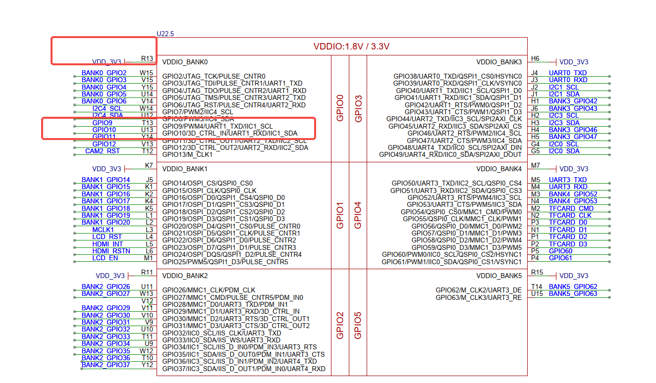

K230里面,pin9和pin10默认配置完就是uart的tx和rx,他这个接收和发送数据我看都是按照5v标准的,我能否改成3v3的uart,这个在软件方面似乎改不了,那这种通信问题会有什么替代方案呢(除了3v3转5v),换通信方法目前会造成引脚冲突

你搞错了,肯定不是5V,你用的什么板子,如果嘉立创的话是3.3v,是外围硬件电路决定的,由bank电压决定的,见我标红的管脚,截图是嘉立创的原理图。
