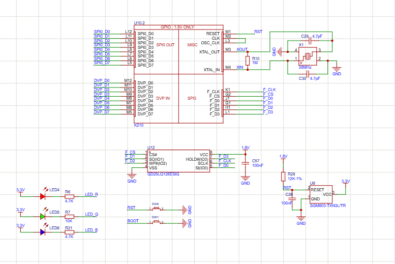

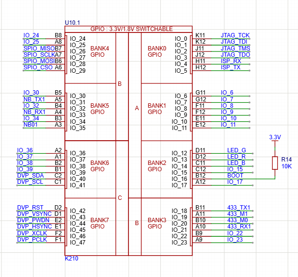

我用自己做的板子上面的BOOT按键和RTS按键,去模拟烧录时序也不行,一直是握手失败

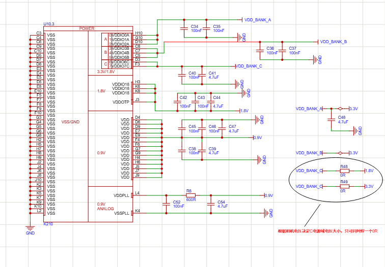

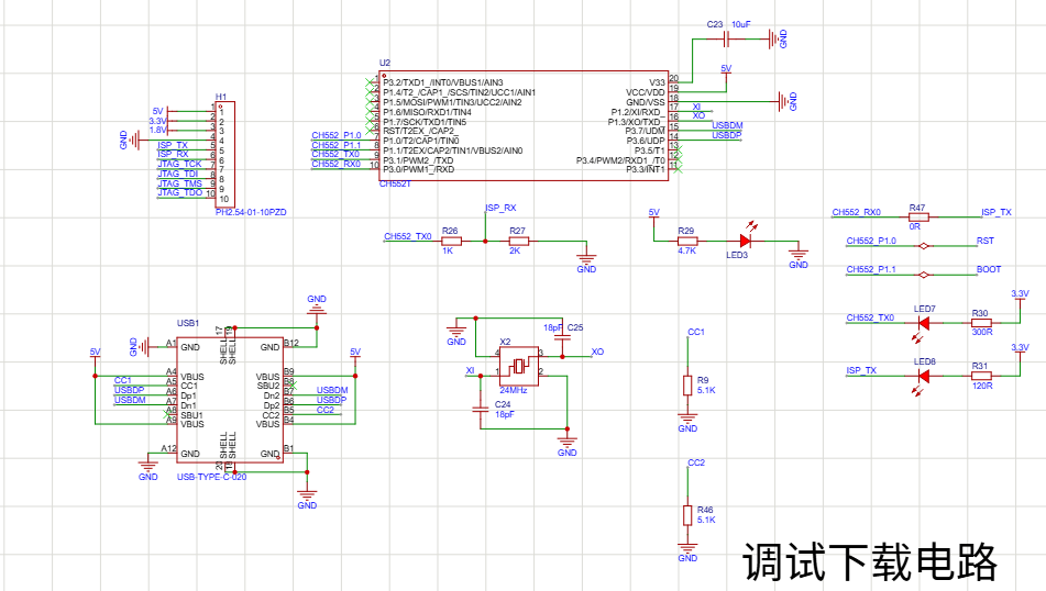

您好,这是我原本整个的K210和下载电路,我原本设计的CH552T,但是发现用不了,然后我直接给它拆了,把K210的TX RX GND印出来了,直接用USB转TTL的CH340的工具去烧录的
