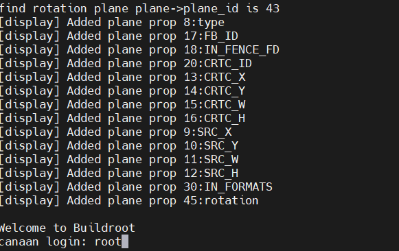

你好, 我用的是庐山派linux, 他上电时候要输入root才行,这种应该如何解决
image.png 这是对应的截图, 我现在就想不输入root, 上电自动进入root, 或者如何做到上电启动某个程序
在ls /etc/init.d/ 目录下面找个文件追加上你的程序就可以了;比如 /etc/init.d/S99showversion
[root@canaan /etc/init.d ]#cat /etc/init.d/S99showversion

其实是上电启动庐山派小智那个, 把小智文件夹解压到这里吗, 因为他可执行文件要依赖一些东西, 这种要怎么搞
