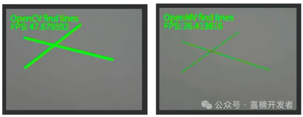

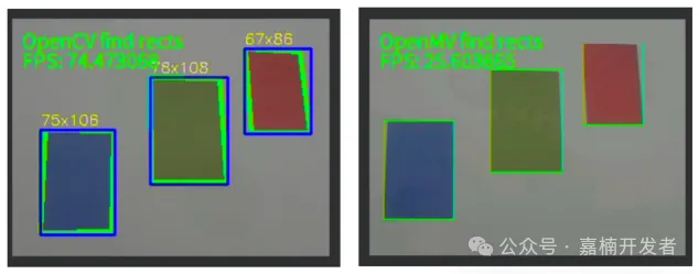

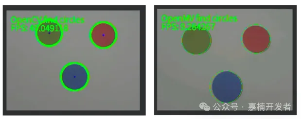

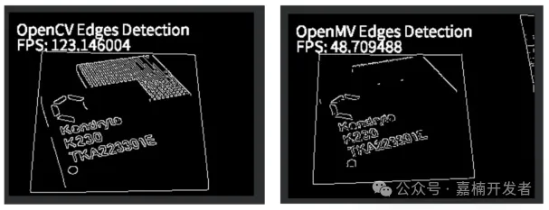

四、OpenCV VS OpenMV
烧录固件后,我们在/CanMV/sdcard/examples/25-Compare中提供了OpenCV和OpenMV在相同任务的对比脚本。脚本运行效果如下图所示:
OpenCV以强大的能力在效果和帧率上表现优异,是图像处理过程中不可或缺的重要模块。
